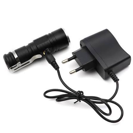

Ситуация такая:
Телефону около года, заряд держал 3-4 дня, просто по лени несколько раз зарядил его зарядкой от фонарика, была рядом, чтоб не доставать оригинальную.
После чего аккумулятор стал разряжаться очень быстро, буквально за день.
Сейчас заряжаю только оригинальной зарядкой, но улучшения нет, что произошло.
не оригинальная зарядка может испортить аккумулятор телефона или что произошло.
А так же что делать, возможно ли восстановить аккумулятор.

Для тех кого интересует этот вопрос или постигла такая проблема, расскажу на личном опыте - что произошло у меня и чем всё закончилось.
Значит как я описал в вопросе, просто из-за банальной лени, после того как зарядил фонарик ставил телефон на зарядку от этого устройства, так как разъем там юсб поэтому сомнений в том, что может что то произойти не было.
На зарядке есть индикатор, который по мере заряда изменяет цвет.
Красный - идёт заряд.
Оранжевый - идёт заряд, но уже почти закончен.
Зелёный - заряд окончен.
Первое что меня насторожило, что очень уж быстро проходила зарядка, индикатор на адаптере светил зелёным, но на телефоне продолжала индикация заряда, хотя когда отключал зарядку показывало 100% заряда, но аккумулятор садился очень быстро, теряя заряд буквально по минутам.
После чего я не стал, больше заряжать телефон зарядкой от фонарика.
Стал использовать оригинальную, но ничего не поменялось, аккумулятор не мог продержаться даже суток, а до этого свободно держал заряд 3-4 дня.
Я очень сильно расстроился и обратился к мастеру, сейчас такая ситуация, что сильно не хватает средств на банально еду, а тут ещё и поломка телефона.
Мастер позвонил вечером и сказал, что всё в порядке.
Телефон работает, аккумулятор он проверил и откалибровал на станции (он почему-то заряжался только до 30%), видимо произошел какой-то глюк в контроле заряда в самом телефоне и так же в плате управления самого аккумулятора.
Виной всему мастер назвал именно устройство индикации заряда и сказал, что это устройство предназначено для зарядки аккумуляторов другого типа и состава!
Хотя исходящие параметры напряжения и даже разъём юсб позволяет подключить его к телефону, но в процессе зарядки там идут какие-то обратные импульсы, вот именно они и сбили нормальную работу контролёра в телефона.
Сейчас всё нормально, аккумулятор после зарядки продержался 3 дня, вчера вечером зарядил и спустя уже около 20 часов, заряд более 80%.
Всё нормально, отделался лёгким испугом, поэтому не используйте такие зарядки для телефона, чтоб не тратиться потом на ремонт и новый аккумулятор.
