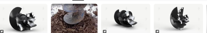

Перфоратором сверлить можно, но нужны специальные буры. Если взять обычные - по дереву или металлу, то они быстро забьются и все. Да еще и перфоратор можно спалить. Заклинит бур быстро, нагрузка на редуктор вырастет до критической. Грязь и пыль попадает внутрь корпуса, изнашиваются детали. Но самое главное, можно сжечь двигатель из-за перегрева.
Но если взять специальные шнековые буры, то такое сделать можно. Причем, если земля обычная, то можно взять садовые буры. А вот если мерзлая и очень твердая, то тут надо взять специальные
Они бурят даже мерзлоту.
Необходимо все же самую верхнюю корку взломать ломом, а потом уже бурить. Причем не на высокой скорости.
