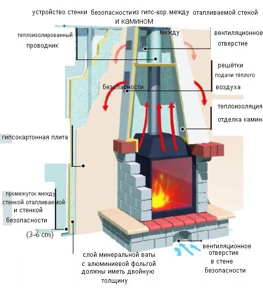

Именно как раз таки для таких домов и предназначены камины, а то как тогда иначе можно согреться, а у нас ведь большинство построек за пределами городской черты выполнены из дерева. Другое дело что камин может быть выполнен с нарушением требований пожарной безопасности по обустройству каминов внутри помещений из горючих материалов, то это другое дело. Так что если камин правильно построен, и изолирован своими огнеопасными частями от древесины при помощи листов железа (жести) и асбеста, а так же в камине применялись огнеупорные материалы из шамотной глины, то такая установка каминов только приветствуется. Наличие огнетушителя и прочих средств пожаротушения обязательно. Обратите внимание, на приведенном рисунке, сколько внимания уделяется мерам безопасности, по созданию стены безопасности между камином и деревянной поверхностью, а там еще должно быть и пространство.
