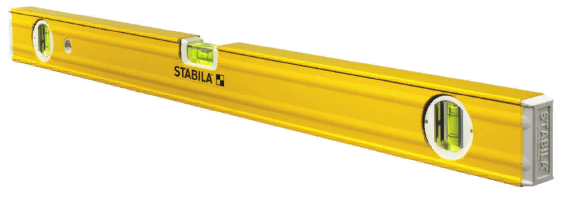

Это уровень, его строители еще называют "пузырьковый", позволяет определить отклонение от определяемой плоскости, как горизонтальной, так и вертикальной. По внешнему виду он такой:
По сути, это планка прямоугольного сечения, в которую встраиваются емкости в виде трубки с нанесенными измерительными рисками, заполненные жидкостью (в основном - окрашенный спирт), но не полностью - присутствует небольшой воздушный пузырек. Он то и будет индикатором - когда располагается по центру, значит поверхность соответствует требованиям к вертикальной или горизонтальной плоскости, а когда смещается в сторону, то значит есть то или иное отклонение в градусах. Приложили к нужной поверхности и посмотрели, как расположился пузырек, что позволяет сделать выводы.
Почему уровень называется ватерпас? По причине того, что он происходит от слова нидерландского происхождения, где слова water (вода) и pas (регулировать) соединены вместе, образуя новое слово - "водный измеритель" (раньше использовали воду для заливки в ампулы, но, поскольку спирт замерзает при более низких температурах, стали использовать его).
Ватерпас для обывателей обычно выпускается с 2-мя расположениями спиртовых ампул - горизонтальным/верти­кальным, иногда добавляют еще одну ампулу - под углом в 45 градусов. Профессиональные образцы имеют дублирующие ампулы - для корректировки значения. Есть и электронный прибор, который и ватерпасом назвать трудно - он основывается на данных акустического отражения волн, которые выводит на дисплей.
Есть и ватерпасы с регулировками, когда, вращая соответствующий винтик, можно выставлять уровень, корректируя расположение пузырька.

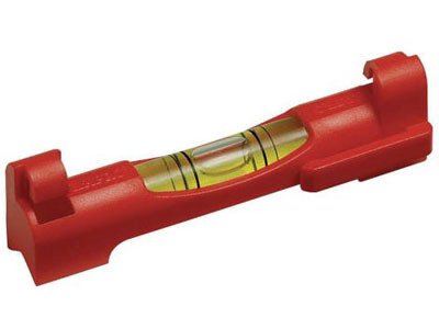

Ватерпасом называется специальный измерительный прибор, который используется в строительстве.
Другое название ватерпаса - это уровень.
Ватерпас имеет одну или несколько водяных колбочек с пузырьком воздуха, именно он помогает ''поймать'' уровень по горизонтали или вертикали.
Жидкость, которой заполнены колбочки ватерпаса чаще всего является ''незамерзайкой'' (следовательно наполнена колба спиртосодержащим составом, который не замерзает в минусовые температуры), чтобы можно было использовать ватерпас на улице зимой (при необходимости).
Корпус ватерпаса может быть изготовлен из различного материала, которым может быть аллюминий, дерево, пластик и другие материалы.
Выглядит ватерпас следующим образом (см на фото ниже):

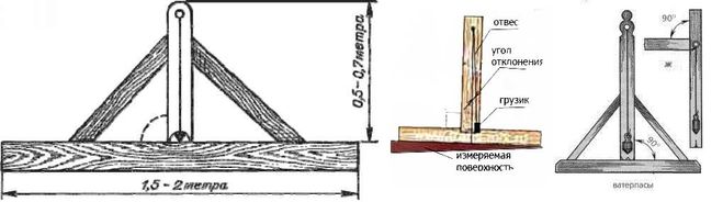

Ватерпас - измерительный инструмент, простейший прибор, но очень точный, которым проверяют горизонтальность поверхности, измеряют и небольшие углы наклона при плотничных и других работах. Это основание с вертикальной стойкой (два перпендикулярно скрепленных бруска), к которой прикреплен отвес.
Посередине вертикальной стойки пропилена риска (глубокая бороздка), если поверхность горизонтальная, то отвес совпадает с риской. Если поверхность не горизонтальна, то шнур отвеса отклоняется от бороздки.
Кроме плотничного ватерпаса, есть и водяной ватерпас, современный уровень пузырьковый, в деревянную линейку вмонтирована стеклянная трубка с водой, если плоскость горизонтальная, то пузырёк воздуха находится посередине.

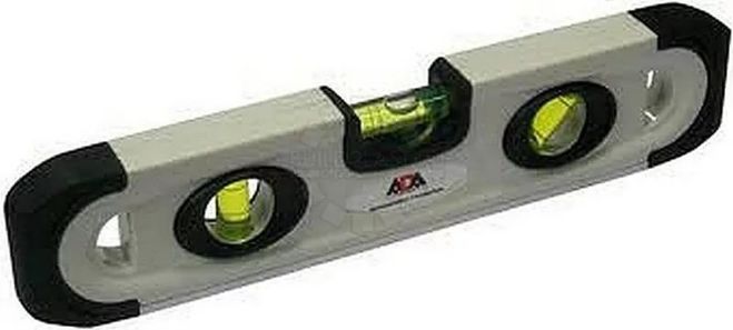

Ватерпас - это очень простой прибор. Им можно проверить горизонтальность поверхности и измерения углов наклона, правда небольших. Применяется он в плотничных, земляных и других работах. Ватерпас даже можно сделать самому. Выглядит этот прибор следующим образом.
По другому ватерпас можно назвать просто уровень. Слово переводится с нидерландского и состоит из двух - вода + регулирование.
Самый простой тип ватерпаса с двумя глазками, а вот если работы более сложные проводятся, то тогда в ватерпасе три глазка. Работа прибора не сложная. Устанавливаем его на поверхность ровную и горизонтальную, затем относительно двух рисок в середине колбы, замеряем в каком положении находится пузырёк воздуха.

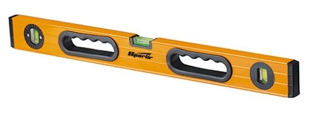

Ватерпас это вот такой вот "пузырьковый" уровень.
Даже в прайсах магазинов торгующими измерительными инструментами для строительства слово "ватерпас" пишется в скобках, рядом со словом "уровень", одно и тоже практически.
А по факту, это измерительный инструмент.
При помощи ватерпаса можно измерить ровность (уровень) поверхности горизонтальной, а если у ватерпаса есть вторая колба, то и вертикальной.
Пользоваться не сложно, к примеру "ловим" горизонт при кладке кафеля, установили ватерпас на край кафеля и далее наблюдаем за пузырьком в колбе, он должен находиться между двух рисок в колбе.
Так же ловится и вертикаль, по тому же принципу.
Если надо прочертить ровную линии в горизонте, то прикладываем уровень к поверхности, смотрим за положением того самого пузырька, как только он будет находиться по середине, прочерчиваем линию.
Как работать с ватерпасом, понятно интуитивно, прибор крайне нужный и одновременно совершено простой.
Материал изготовления, ватерпаса, может быть и металл (алюминий чаще) и дерево и пластик, колбы стеклянные, или пластиковые, пузырёк он же индикатор, это воздух, жидкость чаще спиртосодержащая, она не замерзает, ибо ватерпасом работают и при отрицательных температурах.

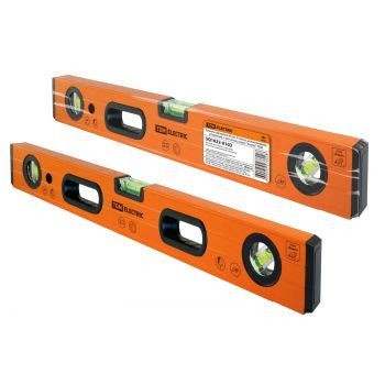

Оказывается ватерпас по другому можно назвать уровень. А выглядит он достаточно просто. Думаю каждый его видел. Да именно это наш старый добрый уровень. Они бывают разной длины. В нем есть колбочки с жидкостью. По другому еще их называют глазками. В этой колбе можно наблюдать пузырек воздуха. Именно он определяет уровень.
Они бывают разных фирм. При выборе уровня проверяйте точность измерения на месте.
