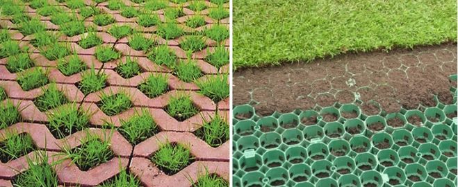

Что касается видов и типов, то по материалу изготовления, решетки могут быть пластиковыми, или вот такими

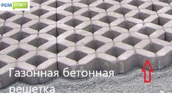

бетонными.
Решетки могут быть легкими и тяжелыми (для территорий со значительной нагрузкой).
Бетонные газонные решетки бывают квадратными, сотовыми, такие решетки используются там где значительные нагрузки на поверхность (например стоянка авто), высокая проходимость.
Это долговечные и прочные изделия.
По большому счёту газонная решётка нужна для сохранения экологии, защиты газонной травы ( что уже из названия видно ), укрепления грунта и дренажа территории.Польза от неё несомненная.Сферы применения год от году увеличиваются.Их используют и в спортивных и развлекательных сооружениях,и в парковом и городском хозяйствах, ну и конечно же в дачном секторе.Наиболее распространенные типы приведены на рисунках к вопросу, т.е. ромбовидные и в виде пчелиных сот.
