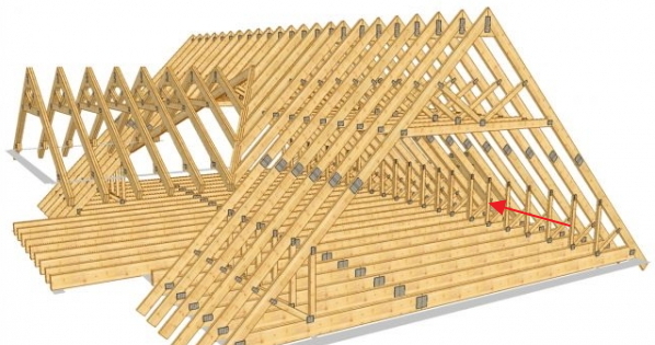

Скорее всего провисание стропил может произойти от того, что нагрузка на них довольно таки ощутимая. При проектировании крыши ради экономии материала стропила были установлены хлипкие, вот они и начинают провисать, особенно в зимнее время, когда крыша подвергается особенно сильным нагрузкам. Что можно посоветовать в данном случае? Усилить стропила с помощью подкосов, если чердачное помещение не жилое
Ну а если помещение жилое, то подкосы ставить вертикально, правда при этом немного уменьшится площадь, но зато конструкция будет крепкая.
