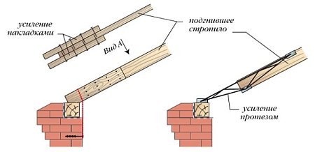

Для замены сгнивших стропил есть два пути:
  1. Снять кровельное покрытие и заменить или усилить дефектные стропила.
  2. С обеих сторон сгнившей стропилины установить новые стропильные ноги.
Разговоры о том, что можно заменить поврежденные стропила не разбирая покрытия и при этом его не повредив, безосновательны.
При выборе первого, варианта после демонтажа покрытия, по центру соседних стропил перепиливают обрешетку (доски или бруски) и снимают их. От поврежденной стропилины освобождают все крепления и заменяют ее новой. Укладывают сверху старую обрешетку и прибивают гвоздями.
Возможен также вариант частичной замены поврежденной стропильной ноги. Для этого сгнившую часть удаляют и закрепляют к "живой" стропилине металлическую ферму-протез или делают усиление двухсторонними деревянными накладками.
