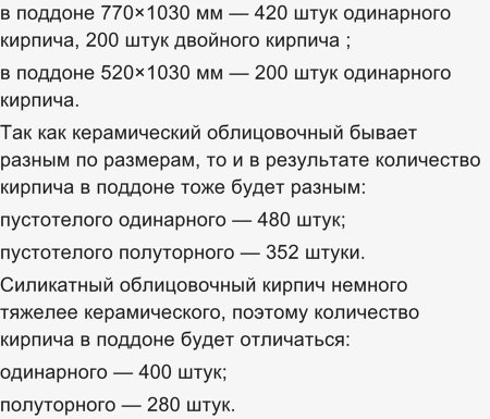

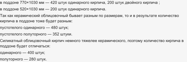

Наиболее часто в поддоне укладывают следующее количество кирпичей:
Всё зависит от размера кирпича и размера поддона.
Если брать грубо усреднённое количества кирпича, то на стандартном поддоне его укладывают примерно 275 штук.
Но количество может меняться от размера и веса кирпича!
Так гладкого, рядового кирпича будет сложенно именно 275 штук.
Одногранного будет уже 307 штук, а двухгранного уже 375 штук.
Цокольного же кирпича в таком же поддоне будет уложено аж 480 штук.
В любом случае нужно узнавать сколько завод укладывает кирпича на поддон, так как определённых строгих нормативов нет и разница может быть существенна в количестве штук.
