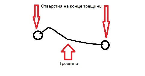

Однозначно придётся демонтировать поддон, так как основная часть работы будет происходить снизу. Как только поддон перевернули, начинайте с осмотра трещины и найдите её конец. Чтобы предотвратить её дальнейший рост нужно в этом месте её засверлить примерно сверлом на 4-5 миллиметров, как показано на схеме ниже:
