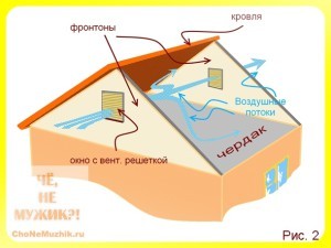

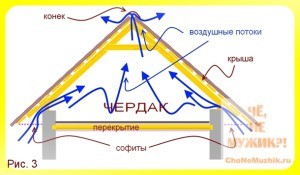

Самым простым вариантом вентиляции на таком чердаке - это будет изготовление отверстий на противоположных стенках, лучше всего чтобы они были не узкими и закрыты снаружи небольшим козырьком, чтобы исключить попадание осадков внутрь помещения. Делать такие отверстия необходимо таким образом: с одной стенки несколько отверстий расположенных близко друг к другу снизу, примерно 10-20 сантиметров от пола, а на второй стенке такие же отверстия сверху, примерно 30-40 сантиметров от потолка. В этом случае вентиляция будет работать всегда без вашего участия.
Другой способ - установка форточек с регулятором открытия, как минимум одна на стене, но лучше всего на противоположных стенах, а если чердак большой. то на каждой открытой стене, а то можно и по несколько штук. Их можно открывать и закрывать, регулирую подачу воздуха...

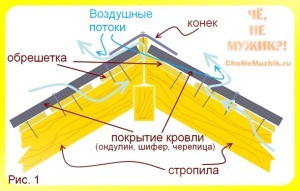

Ещё один способ - это не зашивать нижнюю поверхность под скатной крышей, оставляя там пространство для свободного доступа воздуха, но в таком случае на самых верхних точках придётся также оставлять просветы для вентиляции помещения.
Ну и последний способ можно выделить - механический приток воздуха с помощью вентилятора, при такой вентиляции устанавливается приточная и отточная труба, каждая со своим вентилятором, работающих на электрическом токе и включаются вручную, либо с помощью реле...
Вентиляция холодного чердака требуется только для предотвращения образования конденсата на строительных конструкциях и внутренней стороне покрытия крыши. Попутно, в теплый период, вентиляция холодного чердака увеличивает теплоизоляционные свойства всего дома. Солнце напрямую не нагревает поверхность чердачного перекрытия. И этим снимается значительная часть возможных тепловыделений от наружных конструкций. Кроме того в максимально холодные дни, возможно отрегулировать (уменьшить) количество проходящего наружного воздуха, создавая более высокую температуру на чердаке. Но увлекаться повышением температуры опасно, из за возможности образования конденсата. В случае малейшего образования конденсата увеличить воздушный теплообмен.
Примеры схем организации сквозняков в холодном чердаке приведены ниже.
