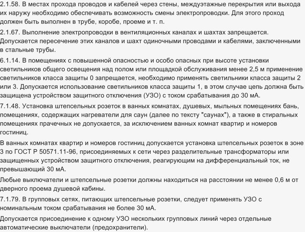

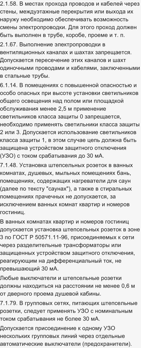

Правила электромонтажа регламентируются положениями ПУЭ (Правила устройства электроустановок). Вот некоторые из основных правил:
Советую для не допущения ошибок при монтаже электропроводки изучить Правила целиком.
