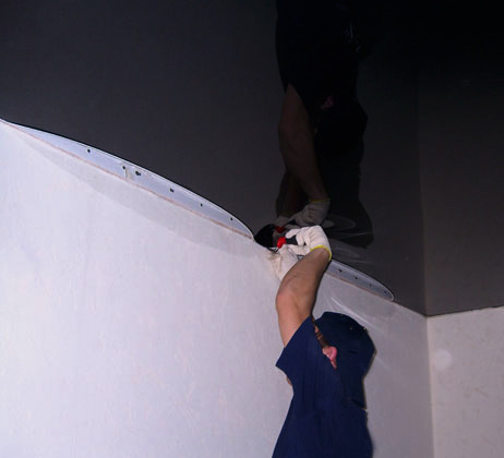

Шпатели вот такой конфигурации, как на фото внизу, используются для заправки полотна натяжного потолка в специальный багет.

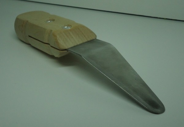

Бывает используют и шпатель вот такой необычной формы, как на следующем фото:

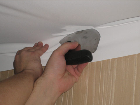

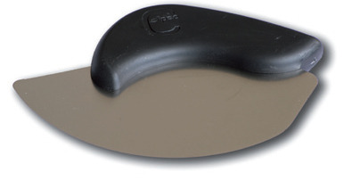

Для заправки углов полотна используют угловой шпатель. Обратите внимание, как он выглядит:
В настоящее время широко стал применяться для монтажа натяжных потолков электрошпатель. При работе с ним требуется гораздо меньше усилий и существенно экономится время монтажа потолка. В основном он применяется для работы с тканевыми бесшовными натяжными потолками.
Для наглядности можно посмотреть видео о монтаже натяжного потолка.

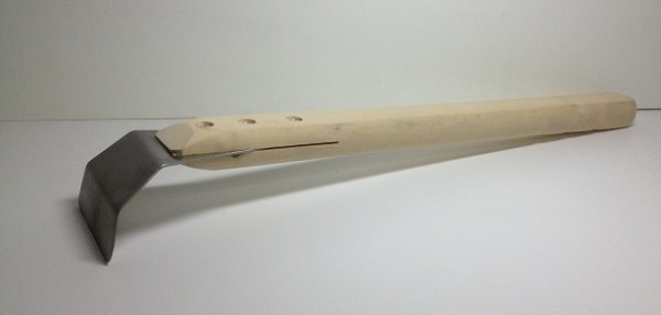

Ручка гораздо длинней ручек "классических" шпателей, ибо при монтаже полотна натяжного потолка нагрузка на шпатель огромная, нужен хороший рычаг.
Из-за этой же нагрузки те самые лопатки выполняются из прочного металла, то есть лопатка шпателя не должна изгибаться под нагрузкой.
У профессионалов обычно целый набор шпателей для монтажа потолков (полотна).
Лопатки могут быть изогнуты под определённым углом, чаще это угол в 45-ь градусов (есть и в 90-о градусов).
Одни из наиболее востребованных шпателей, это шпатель с длиной ручкой, длина не менее 400-т мм, лопатка широкая изогнутая под углом 45-ь градусов, таким шпателем можно заправлять и полотно ПВХ и тканевое полотно практически в любой багет.

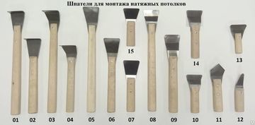

Шпатели для монтажа любых натяжных потолков имеют несколько видов, в зависимости от ттого, в какой момент их необходимо применить...
Основной вид шпателя примерно такой в разных модификациях:
Из фото видно, что рабочая поверхность шпателя имеет один достаточно острый угол с округлённой стороной для заправки материала в углах и стыках.
Шпатель должен быть достаточно лёгким, чтобы не уставала рука, поэтому ручку в основном изготавливают из пластика, но в маленьких шпателях применяют дерево. Ручка должна быть полностью гладкой и легко сидеть в руке.
Также в дополнении к основному шпателю применяют различные виды в форме лопатки, различают прямые, изогнутые, угловые.
