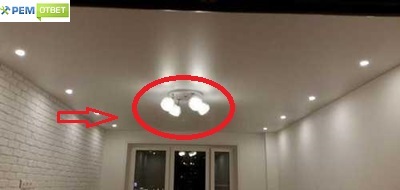

У нас на потолке не только светильники, но и люстра

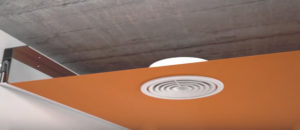

Так же не помешает установка вентиляционной решетки в натяжной потолок. лучше когда пространство между полотном и основанием проветривается (вентилируется) конденсата не будет.
