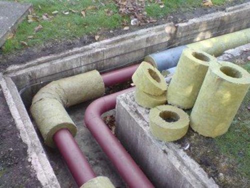

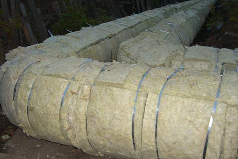

Достаточно обернуть трубопровод вырезанными по длине панелями минеральной ваты, и зафиксировать её с внешней стороны проволокой или стальной лентой. Так же можно применять минеральную фату в форме вкладышей или гильз, которые благодаря цилиндрическому строению, легко ложатся на трубу и фиксируются. После завершения этапа укладки изоляции на трубу, необходимо осуществить этап гидроизоляции и защиты слоя минеральной ваты, в зависимости от размещения трубопровода. Если это в помещении, то можно оставить это и так, а если в земле, или на открытом воздухе, то обязательно потребуется защита из пластика, полиэтилена, рубероида, стали, и так далее, в зависимости от условий.
Если необходимо утеплить трубопровод минеральной ватой, то можно сделать следующим образом. Листы минеральной ваты окутываются вокруг трубы, остатки отрезаются и переходят на следующий отрезок трубы. Вату фиксируем проволокой или веревкой. Затем делаем гидроизоляцию трубы для защиты минваты. минвата укутывается полиэтиленовой пленкой или рубероидом. Также можно обернуть оцинкованным листом, причем лист должен оборачиваться, начиная снизу и заканчиваться тоже внизу. Это защитит попадания воды сверху.
