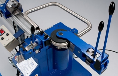

Алюминиевая труба, в зависимости от диаметра, является достаточно твердым элементом, поэтому её гнут как правило при помощи трубо-гиба. Сами же трубо-гибы могут быть различных конструкций, от самых простых видов, и до промышленных, и соответственно самых дорогих видов.

Так тонкостенную трубу не большого диаметра можно согнуть при помощи ручного механического трубогиба.
Просто вставляем трубу в трубогиб и сгибаем её вокруг ролика, диаметр заданный, не надо ни чего греть.

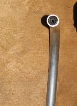

Согнуть алюминиевую трубу под нужным углом, без применения трубогиба проблематично. Есть, конечно, несколько способов сделать это кустарным способом, но процент брака при этом будет неизбежно высок.
Один из способов - насыпать в трубу песок и зажав ее в оправку, нагревая место сгиба паяльной лампой или газовой горелкой, сгибать до нужного состояния. При этом мастера натирают место нагрева хозяйственным мылом, обугливание которого от пламени и есть сигнал о нужном разогреве алюминия. Стоит упомянуть, что с дюралевой трубкой у меня этот номер не прошел, на сгибе появлялись "морщины" и заготовки лопались. Пришлось воспользоваться советом умельцев - велолюбителей и вместо песка залить в отрезок трубы воду и поместить его в морозильную камеру. После заморозки в специально приготовленной оправке труба согнулась без проблем.
