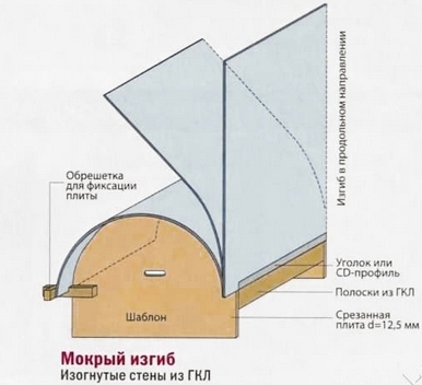

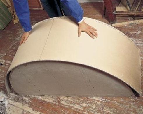

Для "мокрого" изгиба бумажный слой листа предварительно накалывается игольчатым валиком и обильно смачивается.
Важно - накалывать и смачивать нужно внутреннюю сторону листа, ту, на которую будет загибаться гипсокартон.
Влажная заготовка монтируется на каркас способом, описанным выше или предварительно изгибается на шаблоне, изготовленном с нужным радиусом кривизны.
После того, как заготовка на шаблоне высохнет (около суток), ее закрепляют на каркас.
