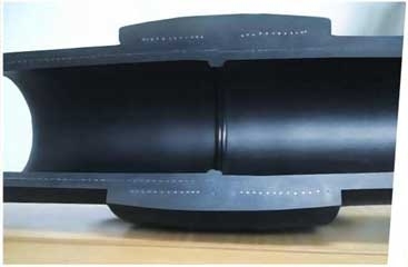

-электромуфтовый способ. Чаще применяется не при монтаже труб, а при ремонте уже имеющихся, так как муфта, в которую вставляются трубы имеет большую стоимость. А все дело в том, что в этой муфте уже есть нагревательный элемент, который расплавляет трубу.
Получается следующий шов:
Как видите в муфте есть нагревательный элемент.
