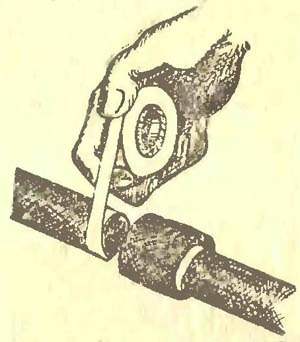

  4. Очистить резьбу и намотать на неё фум-ленту по ходу движения муфты при закручивании от конца резьбы в сторону рабочей поверхности трубы...

Уплотнительный материал наматывается на "папу" (наружная резьба).
Далее накручиваем сам фитинг (муфта, уголок).
