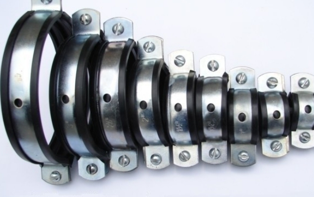

Я обычно использую широкие ремонтные хомуты.
Можно заделать течь на годы и вообще перестать о ней (течи) беспокоиться.
Самое главное (оно же важное) купить хомут нужного диаметра.
Материал изготовления нержавеющая сталь, резиновая прокладка, соединение болтовое, выдержит практически любое давление.

Можно использовать хомуты, которые продаются в магазинах и есть возможность выбора подходящего диаметра. Например, вот такие, с уже готовыми резиновыми прокладками:

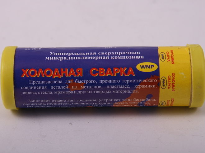

А может есть дома холодная сварка? Так это тоже неплохой вариант. Разминаете её до состояния пластилина и замазываете щель.

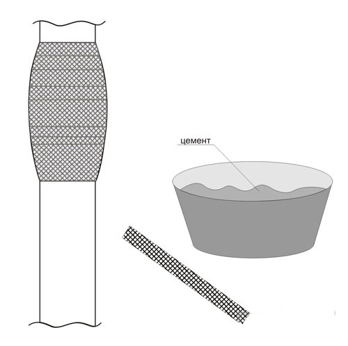

Ну и как вариант- применение цементного раствора. Обмакиваете ткань в этот самый раствор и туго обматываете место, где труба дала течь.
