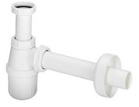

Обычный пластиковый сифон под раковиной на кухне.
Сифон течёт в месте резьбовых соединений.
Можно ли на резьбу подмотать фум-ленту, или так не делается?
В комплекте с сифоном идут прокладки, прокладки разные, плоские, конусные, кольцевые.
То есть все резьбовые соединения (без исключения) герметизируются прокладками и уплотнять резьбу фум-лентой, паклей, сантехнической нитью, нет необходимости.
Если у Вас потёк сифон, то в первую очередь попробуйте дополнительно выжать прокладки, если не помогло, открутите гайку, промой те прокладку и пробуйте установить её на место.
Или же купите новые прокладки (продаются в виде ремонтных комплектов для сифонов, то есть можно сразу купить набором).
Из личного опыта могу добавить, несколько раз сталкивался с ситуацией при которой вот такая колба (отстойник)
сифона была с трещиной.
Подматывали фум-ленту в несколько слоёв и при закручивании отстойника (пластикового) он треснул.
Если всё же решите использовать фум-ленту, то подматывайте пару витков, этого достаточно и не убирайте старую прокладку, то есть фум-лента будет работать в паре с прокладкой.
Так же учитывайте, отстойник сифона нужно периодически откручивать и прочищать, то есть каждый раз придётся я убирать старую фум-ленту и подматывать новую, что неудобно.

Вот так выглядит
ремкомплект для "обычного" сифона.
В наличие как конусные прокладки, так и плоские.
Если это не гофро-сифон, а сифон с отстойником, то под колбой отстойника установлена кольцевая прокладка.
Моё мнение, лучше заменить прокладку и не использовать фум-ленту, к примеру тот же отстойник нужно периодически откручивать и чистить, придётся заново каждый раз подматывать фум-ленту.
Плюс, если сифон пластиковый и Вы подмотаете несколько лишних витков, сифон может просто лопнуть (треснет колба отстойника).
Пробуйте в начале дополнительно выжать прокладки.
Если не помогло, раскрутите резьбовые соединение, промойте и почистите прокладку, если это плоская прокладка пробуйте её перевернуть и выжать повторно.
Есть нет положительного результата, меняйте прокладки на новые (продаются отдельно от сифонов)
