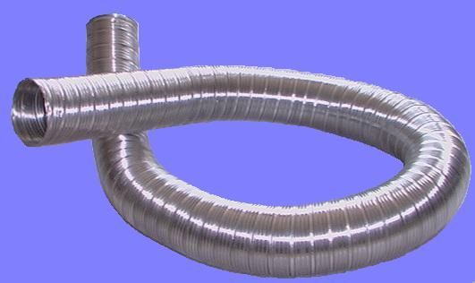

  • гофрированные трубы монтируются в растянутом виде;
  • излишки гофры необходимо отрезать;
  • нельзя чрезмерно изгибать трубу;
  • частота крепления к поверхности с интервалом от одного до двух метров;
  • необходимо исключать провисания трубы;

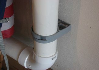

Применение пластиковых плоских воздуховодов позволяет сделать вентиляцию компактнее, и разместить её за подвесным потолком, с экономией общей высоты потолков. Трубы из пластика меньше шумят, и эффективнее работают, так как нет сопротивления воздуха, за счет гладкой внутренней поверхности. Пластиковые воздуховоды так же бывают и круглого сечения. Как правило они белого, глянцевого варианта внешнего изготовления. Монтируются посредством соединителей и переходников, специально изготавливаемых для их сборки и крепления к вентиляционным отверстиям.

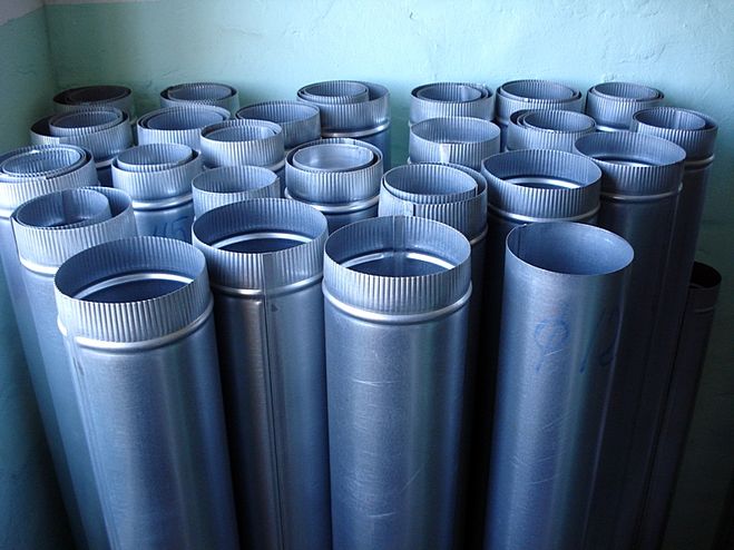

Факторов здесь может быть несколько. Например, надо учесть назначение помещения, какая должна быть скорость потока воздуха, наличие вредных веществ в воздухе. Трубы вентиляции изготавливают из разных матералов и разного покрытия. Это позволяет противостоять влиянию химического воздействия. Трубы же вентиляционные подразделяют на оцинкованные
и полимерные. Полимерные в свою очередь подразделяют на два типа: полиэтиленовые трубы для вентиляции и полипропиленовые.

А атк же применяют гофрированные трубы, по типу бывают алюминиевые и стальные.
