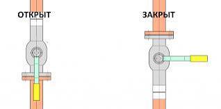

Всё очень просто газовые краны, будь то краны старого образца которые открывались и закрывались флажками или как их ещё называли петушками, или новые шаровые газовые краны которые открываются ручкой имеют строгое положение и определения состояния.
Смотрите фото:
Если ручка, петушок, флажок находится поперёк трубы - значит кран закрыт полностью, если вдоль трубы - значит открыт.
Соответственно можно увидеть визуально и то, что кран будет закрыт или открыт не полностью.
На больших газовых магистральных кранах, рукоятки, флажки могут быть сняты, для того, чтоб их не крутили посторонние люди, но на посадочном месте рукоятки будет видна заводская риска, которая соответствует состоянию крана.
Если риска поперёк то кран закрыт, если вдоль то открыт.
С водяными кранами аналогично газовым, смотрите по флажку, рукоятке их положению.
