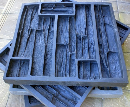

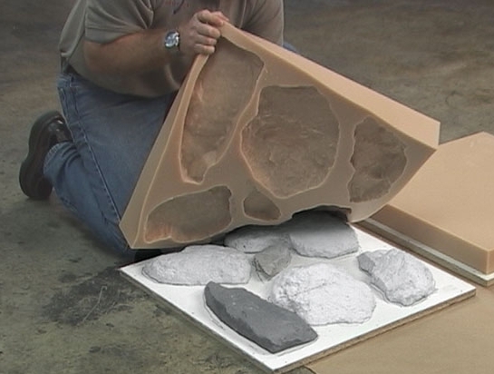

Чаще всего для изготовления декоративного камня своими руками используют цементный, гипсовый или алебастровый состав. Также для упрощения процесса изготовления искусственного камня используют специальные силиконовые формы, которые можно купить в магазине или сделать самостоятельно.
Для изготовления формы берут обычную картонную коробку, силикон и камни, которые подходят по размеру и форме. Промазывают дно, внутренние боковины коробки и камни солидолом. Заливают дно коробки (выполняющей функцию опалубки) силиконом, трамбуют его при помощи кисточки и мыльного раствора (можно использовать любую жидкость для мытья посуды), укладывают камни. Опять заливают силиконом, выравнивают поверхность все той же кисточкой и оставляют все это дело сохнуть. Обычно на полное высыхание уходит две-три недели. Затем камни убирают и форма готова. Если вдруг обнаружились какие-то изъяны на поверхности формы, то их устраняют при помощи силикона. Затем нова дают форме полностью высохнуть.

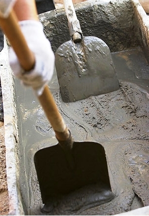

Что касается самого процесса изготовления искусственного камня для отделки стен, то он происходит в несколько этапов. Так, цементный декоративный камень изготавливают из смеси песка, цемента (в соотношении один к трем) и воды (требуется столько, чтобы консистенция раствора напоминала густую сметану). При необходимости в цементный раствор можно добавить краситель. Готовую смесь заливают в форму (но только до середины), затем укладывают сетку из металла (для большей прочности готового камня) и опять заливают раствор в форму (но теперь уже до конца). По верхнему слою цементной смеси с помощью палочки или гвоздя делают не очень глубокие борозды для того, чтобы готовый камень имел лучшую степень сцепления с отделываемой поверхностью. Часов через 12-14 камень можно доставать из формы. Но использовать сразу его нельзя. Нужно выждать две-три недели, чтобы он набрал хорошую твердость и прочность.

Далее покупаем формы (в принципе можно изготовить и самостоятельно, из силикона к примеру, или из того же гипса, но на практике чаще формы просто покупают в готовом виде).
Если работаем с гипсом, приобретаем гипс, лучше брать высокопрочный, марки "Г-16"
и не ниже.
Чтобы готовый камень было проще достать из формы, надо её смазать, можно воском, маслом, самый не дорогой вариант, разведите хозяйственное мыло (предварительно нарезанное на мелкие куски, к примеру на тёрке) с тёплой водой и смазываем формы (кистью) этим мыльным раствором.

Далее при помощи миксера замешиваем гипс до состояния жидкой сметаны и заливаем его в формы.

Если используете цементно-песчаный раствор, то подготовка форм та же, но технология заливки иная.
Заливаем форму наполовину (пропорции 1:3, цемент М 500-т, песок просеянный), встряхиваем её (и опять, не плохо иметь вибростол, особенно если камень делаете на продажу, он необходим), затем укладываем сетку (металлическую) заранее отрезанную по размеру форм.
И на финише заливаем вторую часть раствора, разравнивая сверху шпателем.
Всё, далее просушка, в отличии от гипса, этот камень можно доставать из формы не ранее чем через 12-ь часов.

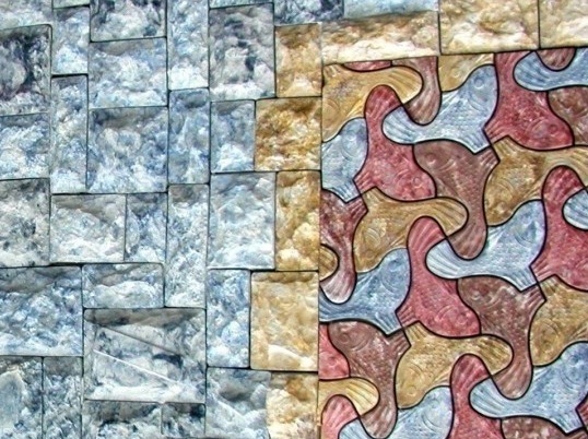

Камень можно окрасить в массе, но как показывает практика чаще всего используется поверхностная окраска декоративного камня (после полной просушки и чаще, после укладки на поверхность).
