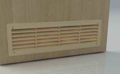

  • почистить вентиляционные решетки на кухне, в ванной комнате и туалете и сами вент.каналы. Проверить ее работоспособность - прикладываете к вент.решетке лист бумаги (он должен прилипнуть), или подносите зажженную зажигалку или спичку (пламя должно отклоняться к каналу). Если вентиляция слабая, сделайте ее принудительной - установите вентиляторы;
  • в верхнюю часть оконных рам, в том числе и в только установленную, вмонтируйте оконный проветриватель;![][1­]
  • если щель между дверным полотном и напольным покрытием не превышает 10мм или в притворе установлены уплотнители, тогда придется в нижней части межкомнатных и сан.узловых дверей вырезать вентиляционные отверстия, которые можно облагородить декоративными решетками;
Постоянная циркуляция воздуха или периодическое включение вентиляторов позволит значительно снизить влажность в квартире и забыть о конденсате на окнах.
