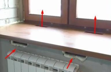

  • если подоконник широкий и тепло не попадает от батареи на низ стеклопакета, тогда можно просверлить отверстия в подоконнике, этим вы создадите вентиляцию внизу окна.

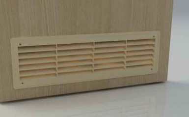

Если под межкомнатной дверью нет зазора или он меньше 10мм, тогда в нижней части дверного полотна нужно установить переточную решетку, сквозь которую сможет циркулировать воздух с комнаты к вентиляционному каналу.

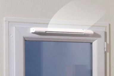

Чтобы не напрягаться с регулярным открыванием окон на проветривание, можно в верхнюю часть рамы врезать вентиляционный клапан, сквозь который свежий воздух с улицы будет попадать в помещение.
И, наверное, самым действенным способом борьбы с образованием конденсата будет установка одного или нескольких каналов оконного конветора. Но для этого придется демонтировать подоконник и врезать в него мелаллические или пластиковые каналы, через которые подогретый радиатором воздух будет попадать прямо к стеклопакетам. Теплый воздух, поднимаясь вверх, будет частично подогревать внутреннее стекло и осушать образовавшийся конденсат.

Так же проблему поможет решить установка приточного (вентиляционного) клапана на окно.
Проверьте зазоры под дверьми, это тоже относится к вентиляции помещений.

В подоконник можно установить вентиляционную решётку
которая решит эту проблему.
Возможно подоконник остался тот же по ширине, но при установке окна его углубили в проёме (установили ближе к улице, другими словами) и в этом случае нет доступа тёплого воздуха от радиатора к окну, поможет вентиляционная решётка (см. выше).
