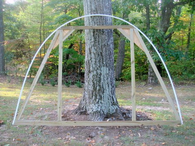

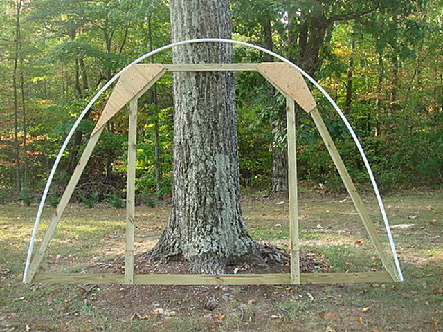

Начинать изготовление такой теплицы лучше всего с торцевых стен. Для этого нужно сбить деревянную трапециевидную рамку и прикрепить к ней при помощи саморезов и шуруповерта трубу ПВХ.
Торцы изготавливаются отталкиваясь от показателей размеров, которые нужны для Вашей теплицы.
Например, для конструкции средних размеров теплицы подойдут: длина - 5 м, ширина - 3,5 м , высота - 2,5 м (по центру).
Вот таким образом изготавливается передняя торцевая стенка арочной теплицы:
У конструкции такого типа достаточная жесткость и прочность.
Таким же образом изготавливается и задняя торцевая стенка.

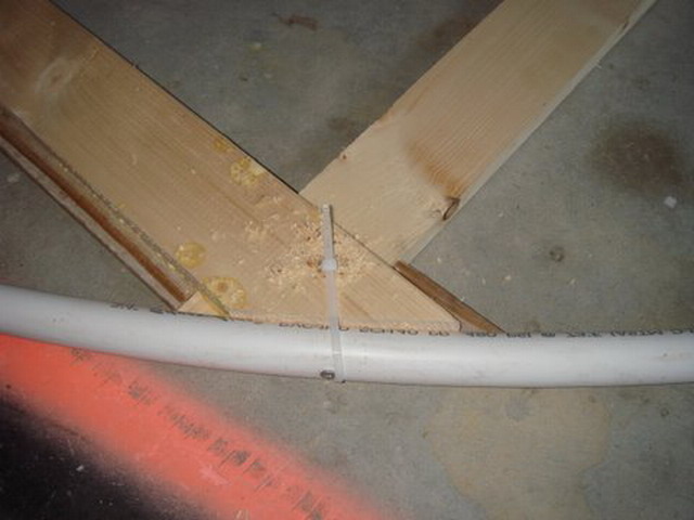

Труба ПВХ крепится к деревянной рамке на саморезы следующим образом:

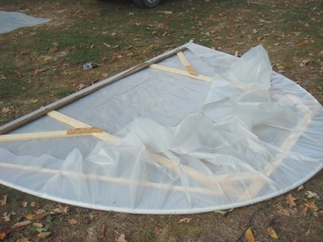

После того, как оба каркаса торцевых стенок будут готовы можно приступать к их обтягиванию полиэтиленовой пленкой, отрезая с запасом, чтобы крепить ее с заворотом к внутренним деревянным элементам конструкции.
Все лишнее затем аккуратно отрезать острым канцелярским ножом.
Торцевые стенки нужно обтянуть пленкой с обеих сторон.

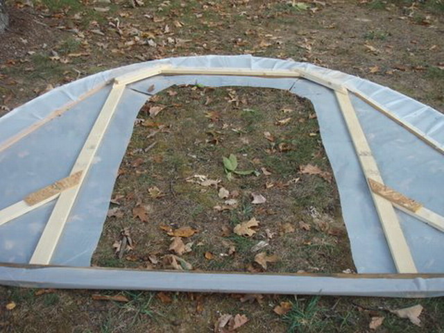

В передней торцевой стенке вырезать отверстие под дверной проем, так же оставив достаточный запас, чтобы пленку можно было по всему периметру свернуть вдвое и прикрепить к деревянной конструкции.

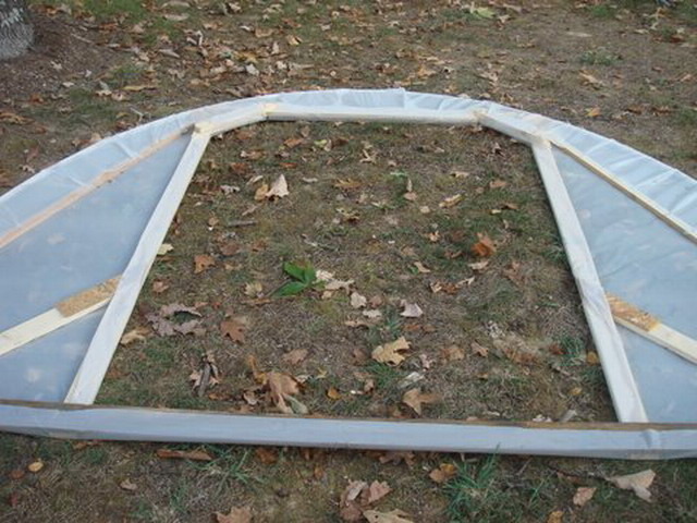

А вот так, уже более аккуратно будет выглядеть дверной проем с подвернутой и закрепленной пленкой:

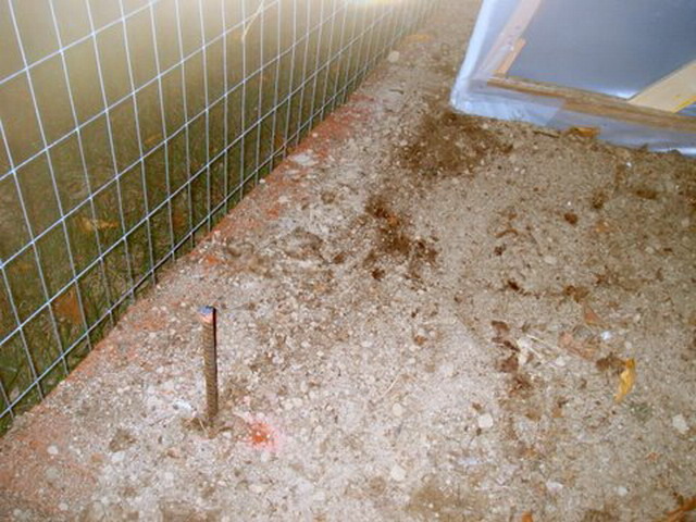

Там нужно вбить в грунт столбы из арматуры, которые будут находиться друг от друга на расстоянии, равном ширине дверного проема.
Столбики должны быть выставлены по уровню.
Привязать торцевые каркасы к этим столбикам. Точно таким же образом крепится к столбам и задняя торцевая стенка.

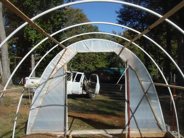

Через каждый метр от торцевых стенок по обе стороны нужно вбить арматуру, к которой будут крепиться арки из труб ПВХ.
Когда все арки будут установлены, теплица будет выглядеть примерно вот так:
Для дополнительной прочности к каркасу из торцевых стенок и к ребрам теплицы крепятся еще несколько деревянных элементов, которые придадут надежности при снеговых, ветровых, дождевых нагрузках.

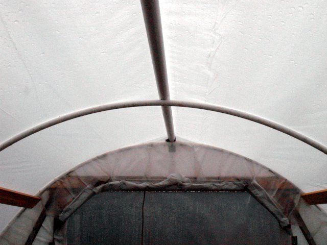

А вверх по центру конструкции надо установить дополнительную трубу из ПВХ. Тогда точно никакой дождь и снегопады вашей теплице будут не страшны.
Каждое соединение элементов теплицы крепится на саморезы и проволочные анкеры.
Далее обернуть всю конструкцию полиэтиленовой пленкой, концы которой закрепить на деревянной планке, обернув ее пленкой вовнутрь, чтобы туда не попадала влага и натянув хорошо прикрепить к конструкции в нескольких местах по обоим бокам теплицы.
Вот так в конечном итоге теплица будет выглядеть внутри:
