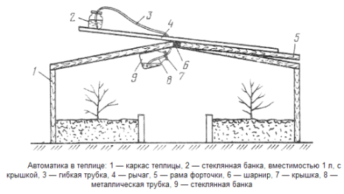

Перегрев в теплице очень неприятная вещь для растений, поэтому, форточки необходимы. Удобнее всего сделать полу-автоматическую форточку. Это, в принципе, не сложный процесс.
Для этого понадобится герметичная металлическая тара, которая от нагрева солнечными лучами будет передавать свое тепло внутрь, жидкости и воздуху. (Для этого может подойти четырехлитровая канистра из-под автомобильного масла).
Жидкость, расширяясь, создаст внутри этой тары давление, и перетечет в другую тару меньшего объема. Для этого может подойти обыкновенная литровая банка.
Под весом литровой банки створка форточки опустится через блок, передавая усилие ей в точке крепления тетивы.
А когда внутри теплицы воздух охладится, произойдет обратный процесс.
