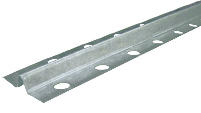

Арочная теплица сделана. Возник вопрос, как фиксировать стебли высокорослых помидор к своду теплицы. Задача опустить сверху верёвки к земле. Промежуток между арками 1 метр. Горизонтальных направляющих из профильной трубы три. Центральная и две боковых. Появилась мысль использовать для подвязки верёвок профильные маячки для стен Т-обр. формы с отверстиями в вертикальной части. Сам маячок крепить к аркам по типу направляющих. Сомнение в одном, не прогнётся ли т-обр участок на метровой дистанции от веса помидор.
Здравствуйте! Если Вы не правильно рассчитаете запас прочности Т-образного маяка, то конечно же он не выдержит веса стеблей и плодов помидоров, и прогнется. Чтобы этого избежать, нужно установить маяки напротив каждой арки и на каждый маяк натянуть металлическую или капроновую струну в три яруса. При этом все маяки должны соединяться между собой этими струнами. Получится такой себе переплет, струны которого будут находиться непосредственно при земле, на средней высоте и вверху на уровне высоты самого Т-образного маяка. Так Вы сможете обеспечить поддержку стеблей и плодов помидоров на всех уровнях, куда бы они не наклонялись и компенсировать стационарную нагрузку на Т-образные маяки.

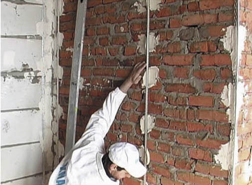

По всей вероятности (судя по Вашему описанию) Вы имели ввиду обычный штукатурный маяк, используемый при штукатурных работах.
Особенность такого профиля в том, что изготавливается штукатурный маяк из тонкой (до 0,55 мм) оцинкованной стали. Хоть Т-образная форма профиля и придает определенную жесткость ему, он все равно плохо держит ровную линию и при монтаже маяка это надо постоянно проверять.
Соответственно, использовать штукатурный маяк для подвязывания высокорослых помидор в теплице, да еще и с шагом между опорами в 1 метр нельзя. Даже при жесткой фиксации маячка, он все равно будет прогибаться под весом растений. Используйте для этих целей что-нибудь более жесткое, к примеру, квадратную трубу 25х25 мм, она хорошо держит нагрузку .
