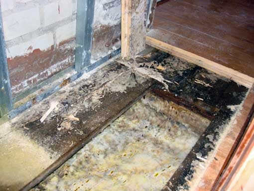

Первая причина появления грибка в доме- это отсутствие должной вентиляции, вследствие чего повышается влажность. Обычно всё начинается из подполья, так что сушить в первую очередь придётся его и на сухое время года обязательно предусмотреть проветривание со всех сторон. Дерево, которое уже заразилось грибком желательно заменить, так как вывести его практически невозможно, уж очень он глубоко проникает внутрь. Если грибок начал поражать брёвна, то попытаться топором вырубить поражённый участок, а уж только потом обработать антигрибковыми средствами, желательно в несколько слоёв. Я у себя в доме справиться с этой напастью не смог, поэтому вырезал грибковые брёвна и вставлял заместо них новые. Вот такая это, к сожалению, гадость.
