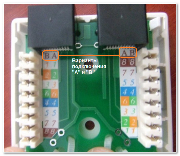

Как то я занимался этим делом и особых сложностей не испытывал устанавливал у себя дома у детей своих и в котедже. Все они подключаются практически одинаково а вот бывают двух типов внутренние и внешние. Как правило устанавливают чаще внутренний тип розеток они более эстетично выглядят.
В каждой розетке нанесена фабричная маркировка и варианты подключений "А" и "В" и кабель тоже имеет несколько жил с такими же разноцветными цветами поэтому ошибиться может только дальтоник. Как правило используется вариант "В":

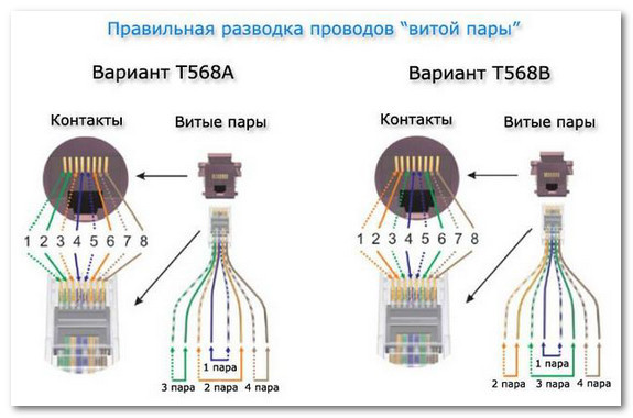

Вот Вам схемы подключений розетки:
Дальше все по схеме и все очень просто и понятно.
