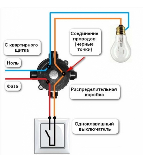

Для того, чтобы подключить выключатель света важно понять как же он работает. Итак, попробуем осознать это. По идее, чтобы лампочка загорелась, к ней должны подойти фаза и ноль. Но если они будут подходить постоянно, то мы не будем иметь возможность выключить лампочку дистанционно. Вот для этой цели и служит выключатель, он просто напросто разрывает цепь и лампочка по нашему хотению, то включается, то выключается. Приведу схему этого подключения.
Из этой схемы вполне понятно, что на выключатель из распредкоробки приходят два конца. В самой же распредкоробке ноль уходит напрямую к лампочке, а вот фаза сначала уходит на выключатель, а уж потом идёт на лампочку. Как видим, сложного в подключении нет ничего. Но...перед подключением, пожалуйста, не забудьте обесточить данную коробку, чтобы быть ещё долго живыми и здоровыми.
при подключении выключателя обязательно нужно разрыв на нем делать фазу если вы используете светодиодные лампочки. В противном случае после выключения света они будут немного светиться (с обыкновенными или галогенными лампочками такого не происходит)
