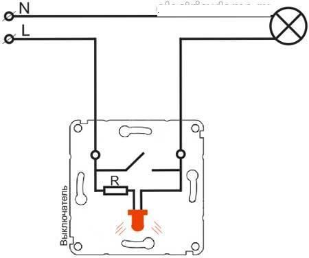

По моему мнению это несколько сомнительное мероприятие. Хотя бы потому, что для такого случая придётся пустить через выключатель не фазу (как принято) а ноль, что неправильно с точки зрения безопасности (при замене лампы может ударить током) и экономичности. Да и в готовом (с готовой проводкой) выключателе это будет сделать сложнее.
Ещё возможно потребуется светодиод и резистор более мощные для такого способа, т.к. он будет "светиться" вместе с лампочкой во включенной цепи. Сама схема выключателя со светодиодом выглядит так: (фото).
Ну и крайний вопрос такого способа - целесообразность. Иначе - Зачем? Ведь светодиод нужен именно для того, чтоб с его помощью найти в темноте выключатель, а не шарить во тьме в его поисках.)
