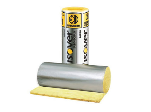

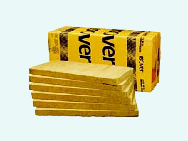

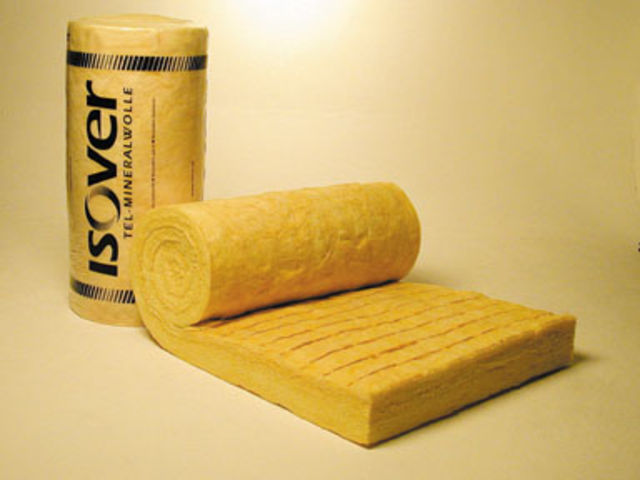

Далее можно использовать вместо шлака материал " Изовер " этот материал можно приобрести в рулонах и он бывает разной толщины и пожалуй один из самых востребованных для такого рода работ. При ведении таких работ нужно обязательно помнить что самые ненадежные места это углы стыков деревянных изделий их нужно обязательно заделывать можно пеной для предотвращения и гниения и сквозняков.
Когда " Изовер " уложен можно его застелить той же толью а сверху обить вагонкой так чердак приобретет более красивый вид и будет выглядеть более приятно и аккуратно.
