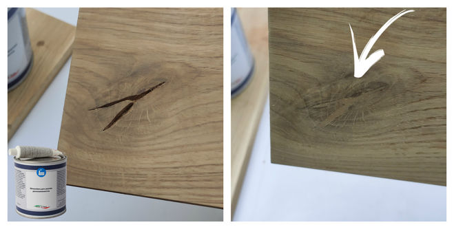

Для шпатлевки трещин в деревянном потолке можно использовать акриловую шпатлевку по дереву для внутренних работ.
Эта шпатлевка является готовой к применению. Она отлично справляется со всеми изъянами на деревянных поверхностях.
Она в основном продается в белом цвете, но Вы можете колеровать ее пигментной пастой, которая отлично имитирует различные породы дерева, например, такие, как: сосна, лиственница, береза, махагон, ясень, ольха, бук, орех, палисандр, дуб (светлый), дуб (темный) и др.
Шпатлевка наносится на сухую (!) деревянную поверхность, которую перед этим нужно зачистить наждачкой, чтобы убрать остатки старой краски и прочего.
Затем всю поверхность потолка нужно обеспылить - это можно сделать при помощи пылесоса, или убрать всю пыли чистой ветошью.
После подготовки поверхности можно начинать шпатлевать. Шпатлевку перед нанесением не забудьте размешать до однородного состояния.
Не наносите шпатлевку толстым слоем. При необходимости нескольких слоев нанесения, дождитесь пока полностью высохнет предыдущий слой.
Для финального слоя шпатлевку можно немного развести водой.
После полной просушки отшлифуйте обрабатываемую шпатлевкой поверхность для окончательного выравнивания, и затем еще раз обеспыльте.
