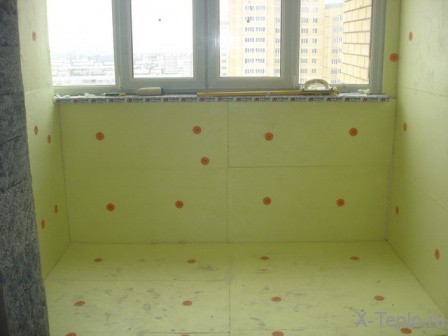

Да этот материал достаточно хорошо себя зарекомендовал для подобного рода работ. Европлэкс или как его иначе называют это экструзионный вспененный полистирол темпрературный режим очень высок от плюс 50 градусов до минус 70. Этот материал легок в монтаже его легко резать комбинировать любые из него фигуры.
А утепление лоджии таким материалом можно сделать легко и быстро. Для начала нужно лоджию застеклить а уж потом проводить монтаж утепления как стен так и потолка и пола.
Этот материал можно клеить а можно брать на шурупы.
Европлэкс – яркий представитель современных утепляющих материалов. Экструзионный вспененный полистирол имеет минимальную теплопроводность, высокую прочность. Утеплить лоджию с помощью таких плит можно быстро, не затрачивая лишних усилий.
Крепить плиты европлэкс можно с помощью оцинкованного профиля.
  1. Рамку из профиля сделайте обычным способом. Ширина плит 600 мм.
  2. После крепления утеплителя сразу монтируйте гипсокартон.
  3. Второй способ – используйте монтажный клей. Наиболее практично таким методом крепить европлекс с шероховатой поверхностью.
  4. В последующем его можно штукатурить, не применяя армированную сетку. К тому же, экономия полезной площади лоджии будет весьма ощутимой.
