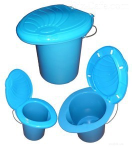

Главное разобраться (понять) принцип действия такого биотуалета, дальше полёт фантазии у каждого свой, важно не забывать, что водяного слива нет и не будет, отверстие должно быть соответствующего размера, что бы всё пролетало без остановок. Кстати , ещё более простая конструкция, это ведро, на ведре крышка, под крышкой торф (такие вёдра-биотуалеты, можно купить уже в собранном виде), получается даже переносной биотуалет (картинка ниже).

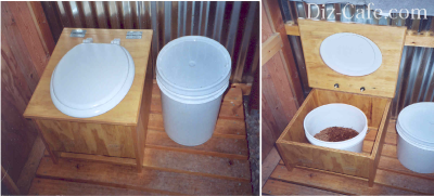

Изготовить биотуалет самостоятельно можно достаточно просто. Потребуется торф, контейнер, строительные материалы.
  1. Выкопайте яму, соответствующую размеру контейнера.
  2. Сделайте каркас из бруса, обшейте его фанерой, дерево-плитой или тесом.
  3. В качестве стульчака можно использовать прочное ведро без дна.
  4. Недалеко от туалета установите большую емкость, наполненную торфом и совок. С помощью совка вы будете засыпать отходы. Это предотвратит появление запаха.
  5. Вентиляционное отверстие в форме трубы выведите через боковую стену или крышу.
  6. Вот, в общем-то и все. Ваш биотуалет готов. Для его обустройства нужно иметь небольшой опыт плотницких работ.
