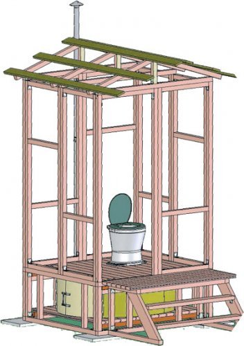

Дачный туалет можно построить из дерева, это самый простой вариант, причем сильно упростит задачу отсутствие необходимости в устройстве выгребной ямы. Для этого по завершению возведения туалета понадобится установить в нем специальный торфяной био-туалет из пластика, внешне напоминающий унитаз, только больших размеров.

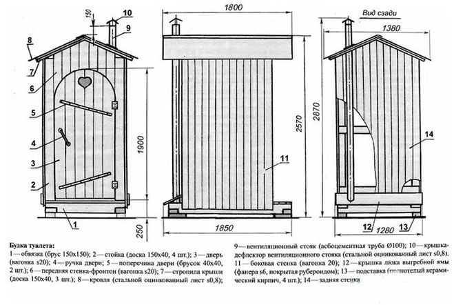

Из инструментов и материалов будем использовать брус на пятьдесят, вагонку, ондулин или рубероид, доску на пол, ножовку по дереву, рулетку, уровень, молоток, шуруповерт.

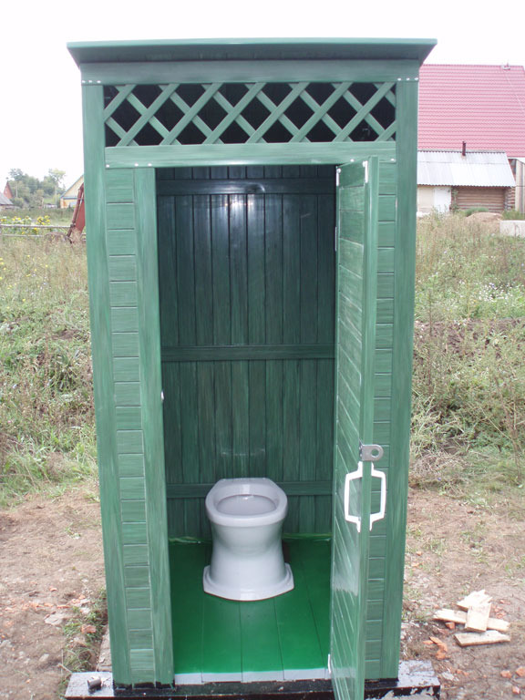

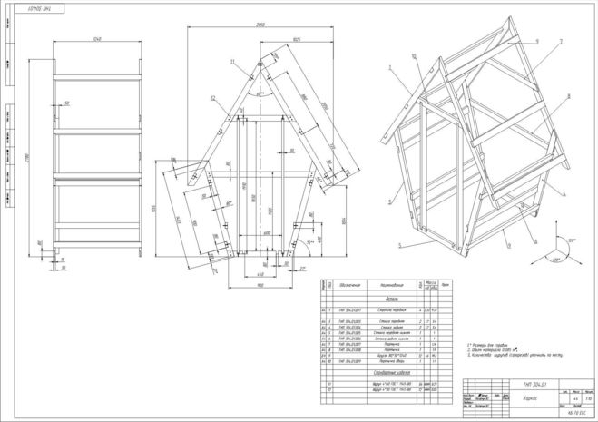

Теперь из бруса делаем прямоугольник на основание, по схеме. Надежно скрепляем саморезами по дереву, посредством шуруповерта. Далее крепим вертикальные стойки из бруса. Все выравниваем по размеру, и фиксируем уголками, подпорками, диагональным брусом, поперечинами. Сверху делаем обвязку из бруса, и укладываем стропила на крышу, которые можно крепить гвоздями. Не жалеем брус, что бы конструкция получилось устойчивой. Теперь данный каркас можно снаружи и внутри оббить вагонкой или фанерой, для этого пилим и крепим вагонку на гвозди, снизу вверх. По завершении красим туалет или покрываем пропиткой для дерева с антисептическими свойствами. На крышу кладем ондулин, и крепим саморезами с шайбой.

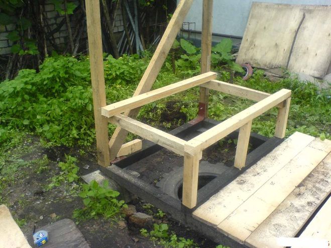

И так для начала нужно сделать разметку и только после этого начать рытье котлована под септик. Глубина должна быть до 2 метров глубиной саму яму можно выложить старыми покрышками от автомобилей - например от КАМАЗа. Сейчас это очень выгодно и менее затратно. Когда все уложено собираем нижнюю обвязку из бруса. Брус обязательно должен быть пропитан антисентиком ( можно креазотом ) для этого подойдут старые шпалы.
Когда рама установлена ставим на нее сам туалет. Тут конструкций может быть много например из вагонки или же он может быть обшит пластиком. Сам каркас может быть сварен из металлических труб или уголка или собран из деревянного бруса. Здесь только на Ваше усмотрение и вкус.
