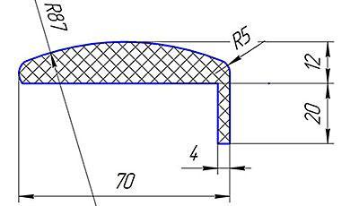

  • Г-образный наличник, который вставляется в паз в дверной коробке (наличник фиксируется или толщиной паза или клеем). Для таких наличников характерно отсутствие на видимой части каких либо гвоздей, саморезов).

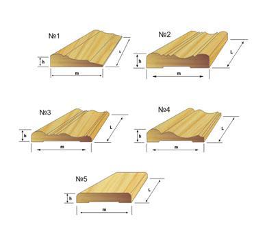

Собственно любой наличник делается при помощи фрезерного станка, можно деревянной доске придать любую форму если набор фрез большой. Так же можно конструировать фрезу из набора фрез это сейчас делается весьма просто. Поэтому больших проблем для таких работ нет. Например вот обычный набор наличников:
Формы наличников отличаются друг от друга формой:
фигурной;
плоской;
скругленной;
выпуклой.
Собственно Вы сами можете такие чертежи составлять это не особо трудно, главное иметь размеры самого наличника, если хотите выполнять на заказ.
