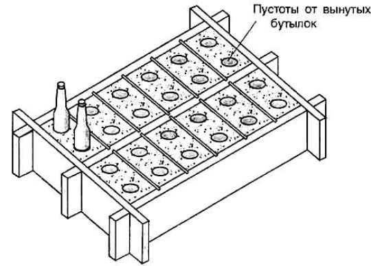

Проще всего сделать такие формы из деревянных досок, а для того, чтобы шлакоблоки получились пустотелые можно использовать обычные стеклянные бутылки.
Бутылки из блоков , приготовленных таким способом следует вынимать через 5-6 часов, а сами блоки сушить в формах не менее суток. Затем их извлекают из форм, складывают штабелями и сушат еще около месяца. Только после этого шлакоблоки можно применять для строительства.
