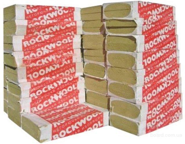

Какой материал подойдет для утепления стен брусового дома под сайдинг?
Наилучшим вариантом конечно будет минеральная вата. Она подходит для утепления любых стен, деревянных, блочных и кирпичных. Она оптимально сочетается с облицовкой пластиковым или металлическим сайдингом или любым другим вентилируемым фасадом. Только покупать под сайдинг нужно не рулонную минвату, а в виде жестких плит размером 0,6 на 1 метр. Рулонную минеральную вату сложнее крепить и кроме того, со временем она может сползти вниз по стене, оголив отдельные участки. Жесткие плиты обладают большей плотностью, крепятся легче и держатся лучше. Для того, чтобы минеральная вата не пылила, ее перед облицовкой сайдингом защищают пароизоляционной пленкой. Она не только предохраняет атмосферу от мелких частиц ваты, но и не создает препятствие для водяного пара, проникающего из стен зданий в вентиляционный зазор.
Несомненно одним из лучших утеплителей на деревянный дом будет минеральная вата. Она по своим техническим характеристикам замечательно подходит для такого рода работ. Она является одновременно и хорошим утеплителем и отличным шумопоглощающим материалом. Этот материал не имеет запах и при летних высоких температурах среды не пахнет. Эти материалы очень пластичны при работе и не приходится где то что то подрезать он всегда достаточно плотно ложится при монтаже. Удобство очевидно и по ценам такие материалы не дороги.
Свой дом из обычного бруса я утеплял плитами из минеральной ваты с хорошей плотностью, для того чтобы со временем не отвисли и не образовалось мостиков холода. Минеральная вата в рулонах не подходит для стен она используется в основном для перекрытий. Не советую пользоваться пенопластом, он не пропускает воздух и его мыши хорошо кушают.
