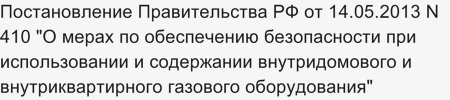

В 2013 году вышло такое вот Постановление Правительства за номером 410, датируемое 14 мая.
Согласно этому постановлению, а именно пункту 11 - все, кто хочет проверять, должны сразу же и устранять, а для этого нужно получать специальное разрешение - лицензию у МЧС вашего района.

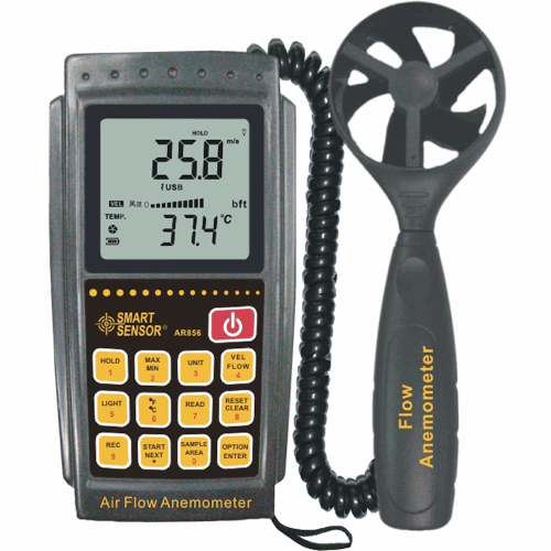

В МЧС вам должны дать алгоритм получения лицензии, перечень документов, а также список оборудования, инструмента и измерительных приборов.
Например, Анеометр:
