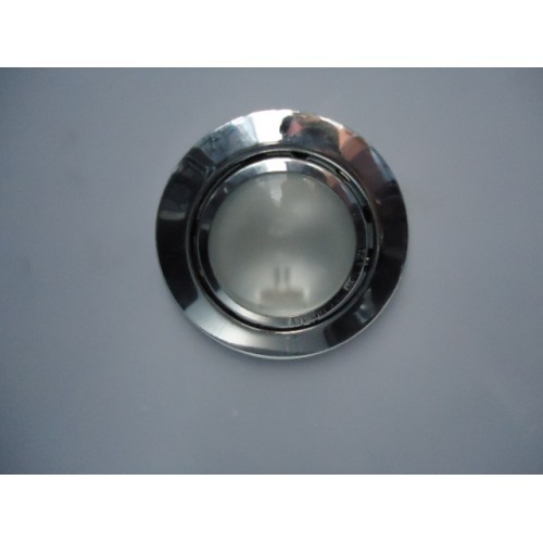

Если у Вас плафон монтируется на куполе (крыши душевой кабины) под вот такую галогеновую кольцевую лампу,
то что бы добраться до лампы, надо снять декоративную накладку плафона.
Накладка вставляется по типу "папа-мама", на декоративной накладке штыри (их четыре) в корпусе плафона втулки, всё это пластиковое, с боку есть не большие отверстия под винты (отверстия закрыты заглушками, заглушки предварительно снимаем), чуть ослабляем их (винты) и снимаем накладку.
Сняли накладку, перед нами сама лампа, крепится на защёлках, убрали старую, установили новую.
Сами кольцевые лампы для душевых кабинок, разного диаметра (300-а мм, 270-т и.т.д, то есть всё равно надо искать инструкцию к кабинке, или снять старую лампу и купить точно такую же).

Все варианты не перечислю, так как не сталкивался, а вот точечную лампу менял, ничего сложного, когда знаешь. Нужно просто на саму лампу немного надавить, тогда пружинки ослабнут и её можно вытащить целиком вместе со светильником. Повиснет на проводе, а саму лампу нажать и крутнуть против часовой стрелки, она и выйдет из зацепления. Собрать в обратном порядке.
