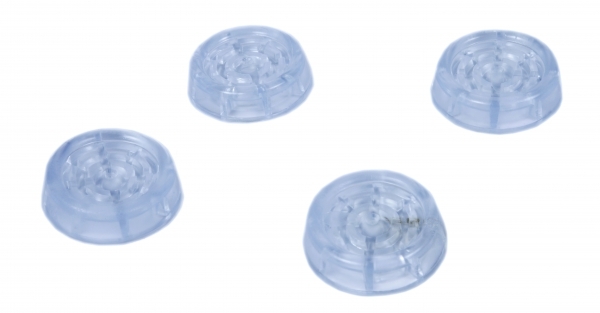

А еще можно использовать вот такие замечательные антивибрационные подставки (кстати, их бывает множество видов и конструкций):

  2. Установить на пол под стиральную машинку демпфера, можно 4 демпфера под ножки, а можно изготовить стол и установить стиралку на него. Демпфера будут сглаживать вибрацию и не так сильно расшатывать пол.
