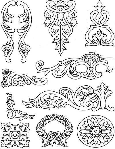

Хороший вопрос! Сделать резные ставни не сложно если умеете резать по дереву. Но можно такую фигурную резьбу выполнить и лобзиком а затем обработав наложить на клей к основному массиву дерева ( ставням ). Конечно сделать такую красоту дело кропотливое и нужно умение и долгий труд и тогда можно получить вот это - это фрагменты накладок из них можно формировать орнамент ставни:
Резьба по дереву это отдельная тема разговора для начала надо изучить хотя бы азы резьбы для этого есть литература с уроками:
