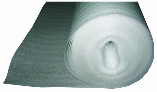

1) вспененный полиэтилен;
Самый простой, дешевый и распространенный вид подложки под паркет. Она прекрасно сохраняет тепло и обладает высоким уровнем звукоизоляции. И что не маловажно, подложка из вспененного полиэтилена прекрасный защитник от излишней влажности. Существенным минусом этого типа подложки является потеря упругости в процессе эксплуатации пола, что может привести к местным провалам паркетных досок.

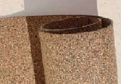

2) пробковый материал;
Экологичный, тепло- и звукоизоляционный вариант подложки под паркетные доски. Пробковый материал не поддается гниению и не меняет со временем своих ходовых свойств.
