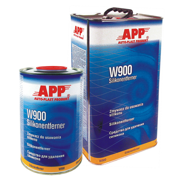

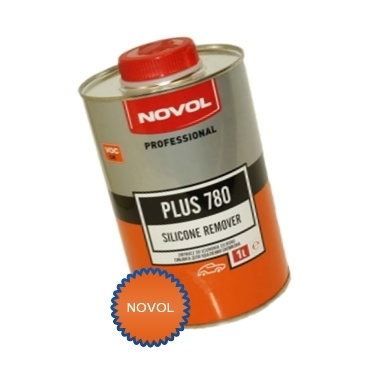

Я частенько пользуюсь антисиликоном, или автомобильной смывкой герметиком и клея. Даже ВД 40 иногда помогает бороться с такими неприятностями в виде пятен. Есть по этому типу много спреев и аэрозолей, которые можно приобрести на любой заправке или в автомагазине. Если же у Вас нет таких специальных средств, то можно удалить и солью.

Что же касается профессионального подхода и средств, то как и для прочих веществ, существует специальная смывка силикона, или растворитель силикона. Приобретя такую смывку, и следуя инструкции можно удалить даже сложные загрязнения.

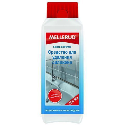

Так же важно учитывать какой именно силиконовый герметик на пластике, вариантов два, это нейтральный силиконовый герметик и кислотный.
Если кислотный, можно пробовать оттереть уксусом, уксусом пропитали ватный тампон, положили его не герметик, чуть подождали и очистили размягчённый герметик (лучше использовать деревянные лопатки, а не металлические шпателя).
Если нейтральный, то пробуйте спирт, Уайт-Спирит и.т.д, действия те же нанесли, подождали и убрали размягчённые остатки герметика.
Есть в продаже и специальные средства очистки герметиков с поверхности, вот очень не плохое "Меллеруд".
Удалить силиконовый герметик можно с помощью уайт-спирта. Наносим средство на герметик и оставляем на некоторое время (с минуту) для воздействия, чтобы герметик размяк. После чего, с помощью губки или влажной тряпки удаляем размягченный герметик.
Можно приобрести специальное средство для удаления силикона, к примеру Permaloid.
Перед применением средства нужно прочитать инструкцию о применении, так как такие средства часто бывают агрессивными и могут нанести вред пластику. Сначала нужно использовать средство на незаметном участке, если удалитель силикона не разъест поверхность, то используйте его на всей поверхности.
