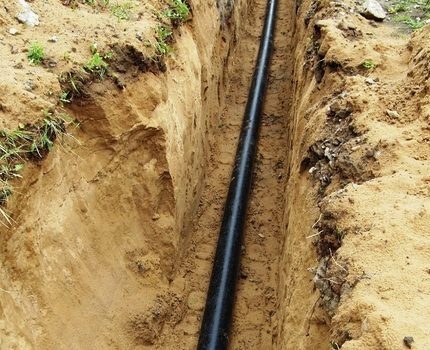

Глубина траншеи для прокладки газопровода зависит от того, что и где вы собрались прокладывать. СНиП 42-01-2002 "Газораспределительн­ые системы" разрешает прокладку газопровода на глубине от поверхности земли до верха трубы или футляра, в котором труба проходит, на глубине 0,8 м. Прибавьте еще диаметр трубы или футляра, вот и получите глубину траншеи. Для газопроводов низкого давления, т.е. тех газопроводов, которые к нам в дома подходят, диаметр трубы особого значения не имеет, а вот при прокладке магистральных газопроводов диаметр трубы может быть таким же, как и глубина от поверхности земли и даже больше. А если вы прокладываете газопровод в чистом поле или глухом лесу, где не ездит никакой транспорт и не появляются никакие сельскохозяйственные машины, то можно глубину прокладки уменьшить до 0,6 м. от поверхности земли до верха трубы. Но если вы ведете газопровод в том поле, где землю обрабатывают или земля поливная, то тут придется опускаться на 1 м. от поверхности земли. Если ваш газопровод проходит по участкам скального, щебенистого или другого грунта, который может повредить изоляцию трубы, то глубину траншеи придется сделать еще больше, т.к. в таких грунтах нужно под трубу устраивать песчаное основание толщиной не меньше 10 см., песком же и сверху трубу засыпаем. Если газопровод идет в слабых грунтах или насыпных, то дно траншеи усиливаем деревянными шпалами или железобетоном, обычно блоками, при этом глубина траншеи тоже увеличивается на соответствующую глубину.

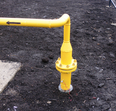

При прокладке подземного газопровода обязательна маркировка его по линии прокладки соответствующими знаками.
На входе и выходе должны быть нанесены стрелочки, соответствующие направлению движения газа в магистрали.
глубина траншеи приблизительно 1 метр, но это не о чем не говорит, все определяет проект. Там на профиле газопровода и указывается глубина заложения, пересекаемые коммуникации, уклон трубопровода. Оговаривается и толщина слоя подушки из песка, и множество других нюансов. Мало того без рабочего проекта нельзя производить эти работы. Так что Вам необходимо заказать проект и выполнять работы согласно проекта. Проектировщик несет юридическую ответственность за соответствие всем действующим строительным нормативам. Так устроено Российское законодательство, несоблюдение его несет в себе наказание. Так что глубина траншеи должна быть та, которая указана в проекте и в каждом конкретном месте она может быть разная.
В основном в технических условиях на подведение газа в дом должна быть указана глубина траншеи для прокладки газовой трубы. Но если вы еще не получили тех. условия то в основном глубина залегания трубы будет около 0,8 - 0,9 метра, то есть траншею рыть нужно примерно на эту глубину, этого будет достаточно. Но есть нюансы. При пересечении на своем пути газовой трубой других коммуникаций, водопровода, высоковольтные кабели, канализация и др., нужно будет углубляться ниже этих коммуникаций в месте где они проходят, или можно пройти выше них, если они залегают существенно глубже вашего газопровода.
