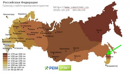

Если говорить ориентировочно без учёта особенностей грунтов, то вот карта
промерзания грунта РФ.
Хабаровск глубина промерзания грунта 130-210 см.
