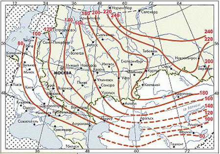

Чтобы узнать глубину пролегания водопроводных труб в определённом районе,сначала надо узнать какая глубина промерзания грунта по статистике заложена в нормативных документах того или иного района страны.
После того,как вы получите данные, к тому размеру ещё надо прибавить 50 сантиметров, тогда получиться точка, где должна находится верхняя часть трубы.
Также надо добавить размер самой траншеи в глубину от верхней точки трубы и тогда получиться глубина вашей траншеи от поверхности земли.
Существуют определённые документы и карты, где рассчитана глубина промерзания, выглядят они следующим образом:
Страна у нас большая и глубина закладки водопроводных труб в регионах разная. Все зависит от природных условий, а именно от глубины промерзания грунта. Траншея под водопровод должна копаться ниже глубины промерзания на примерно на 30 см. Это обезопасит трубопровод от замерзания воды в трубах зимой, что является основной опасностью выхода его из строя. В центральном регионе России глубина траншеи будет в пределах 1,5 - 1,7 метра, в южных регионах 0,7 -0,9 метра, а северные регионы порой вынуждены копать траншей под воду на несколько метров и утеплять трубопровод различными способами.
