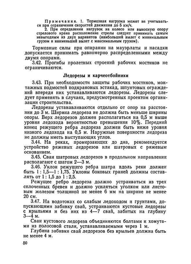

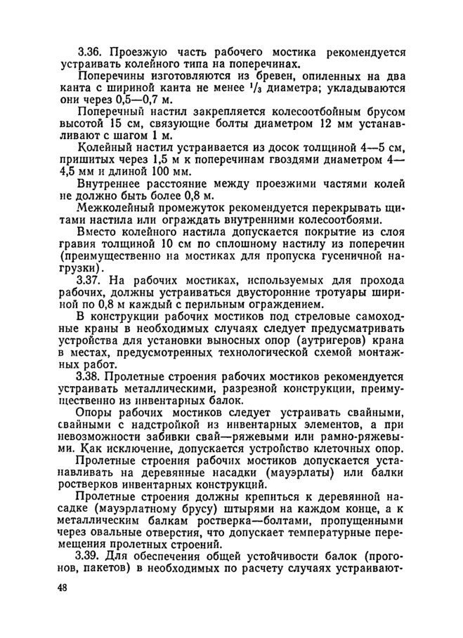

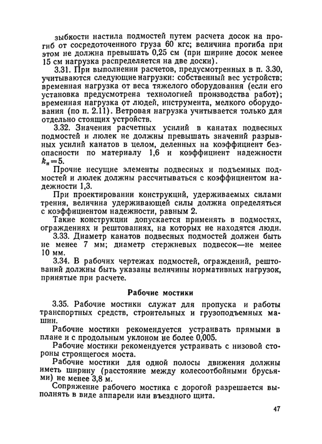

Рабочие мостики через траншею могут служить как для передвижения транспорта, так и для передвижения людей. Их рекомендуется делать прямыми, или с небольшим уклоном. По бокам такого мостика должны быть тротуары шириной восемьдесят сантиметров, оборудованные ограждением или перилами. Такие мостики можно возводить как из дерева, так и из железа, выбор в данном случае зависит от конечной нагрузки. Под мостиками можно возводить опоры, что зависит от нагрузки. Все виды нагрузки перечислены в таблице, см. приложение ниже.
